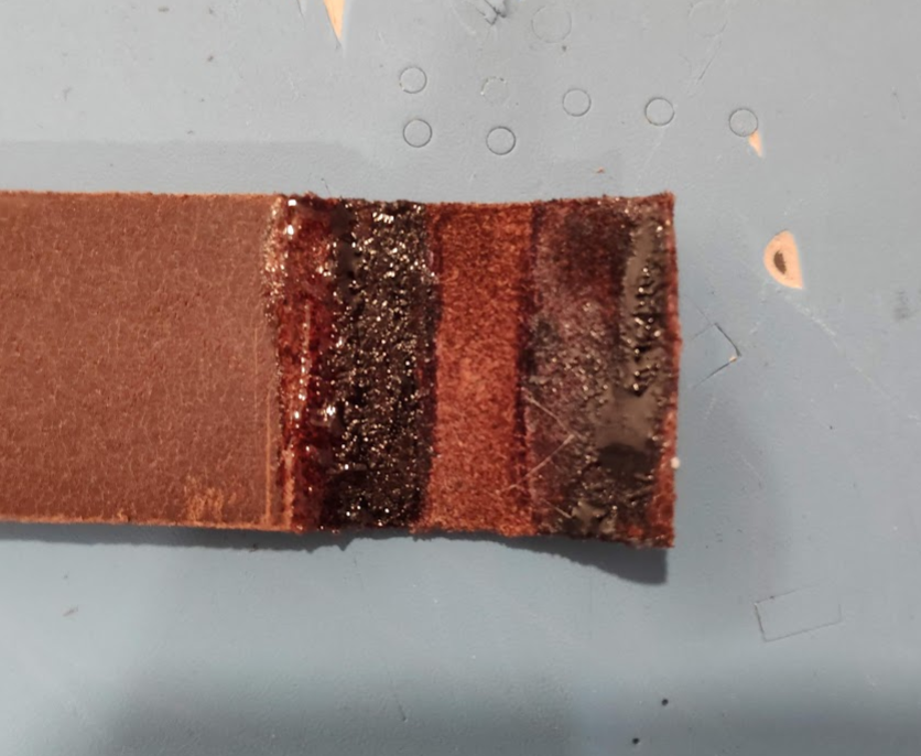

J'utilise une colle contact
https://www.decocuir.com/tube-colle-tra ... 2x29696693" onclick="window.open(this.href);return false;
que j'étale grâce à une spatule
https://www.decocuir.com/pinceau-rond-t ... 2x23187772" onclick="window.open(this.href);return false;
Au passage on se remplit les naseaux avec l'odeur chimique :)
Sur un autre bracelet :
Une fois encollés, on attend environ 10 minutes que ça sèche, on colle et on serre.
A chacun sa technique, perso j'ai commencé avec des pinces à linge. Désormais je fais avec des petits serre-joint
https://fr.aliexpress.com/item/10050014 ... pt=glo2fra" onclick="window.open(this.href);return false;
Et j'attends environ 24h.
Même si dans les mesures j'ai pris soin de ne pas encoller l'espace où passe la pompe (cf photo au dessus), j'enfile un fil de cuivre de 2,5 carré dénudé. Si ça accroche légèrement avec la colle, c'est assez résistant pour pouvoir tirer sur le cuivre.

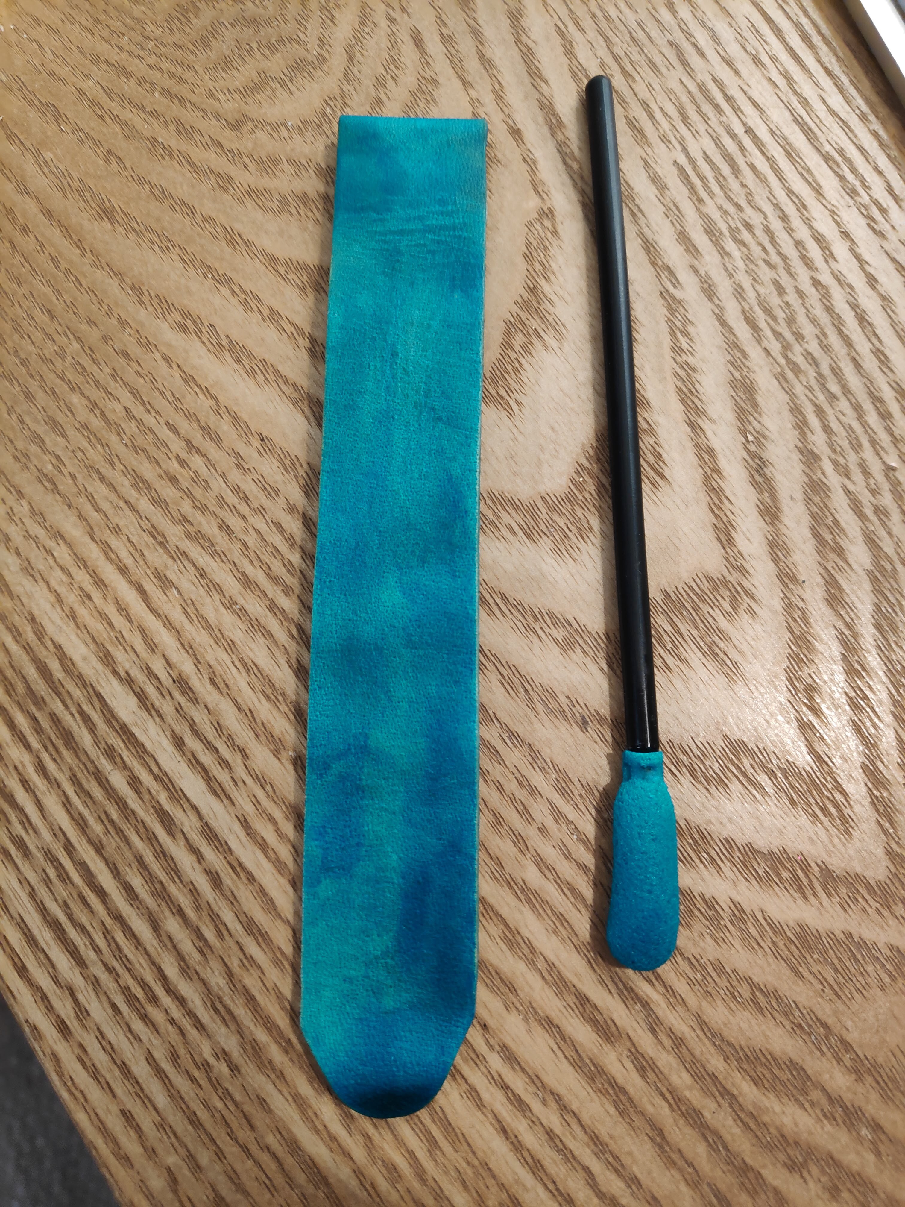

En général j'attaque la teinture, quand teinture il y a à faire.
Base aqueuse, toujours pour être au plus "naturel". Celle de Décocuir satisfait mes envies, ça marche bien sur ces lanières de cuir collet tannage végétal (mais pas que, on en reparlera)
https://www.decocuir.com/teinture-base- ... 2x35735513" onclick="window.open(this.href);return false;
Pour l'application, j'utilise des petits tampons, je trouve ça pratique et peu cher. J'ai attribué un tampon par teinture pour ne pas les saccager et pouvoir les réutiliser.
https://www.decocuir.com/6-pinceaux-app ... 2x38615722" onclick="window.open(this.href);return false;
Pour l'application, je ne me met pas la rate au court bouillon, même teinture pour la fleur, la croute, les tranches. J'ai pas encore étudié s'il était conseillé de varier, mais ça fonctionne bien. Faut juste faire attention qu'il ne déborde pas de colle au niveau des rabats, sinon ça ne se teinte pas...
Bon ça c'est une fois sec, parce qu'avant, ça ressemble plutôt à ça : :angel4:
Cf Paf pour l'homogénéité, pas évident à gérer je trouve !
Et il faut plusieurs passages, le turquoise étant celle qui avait le moindre pouvoir couvrant des quelques unes que j'ai testées.

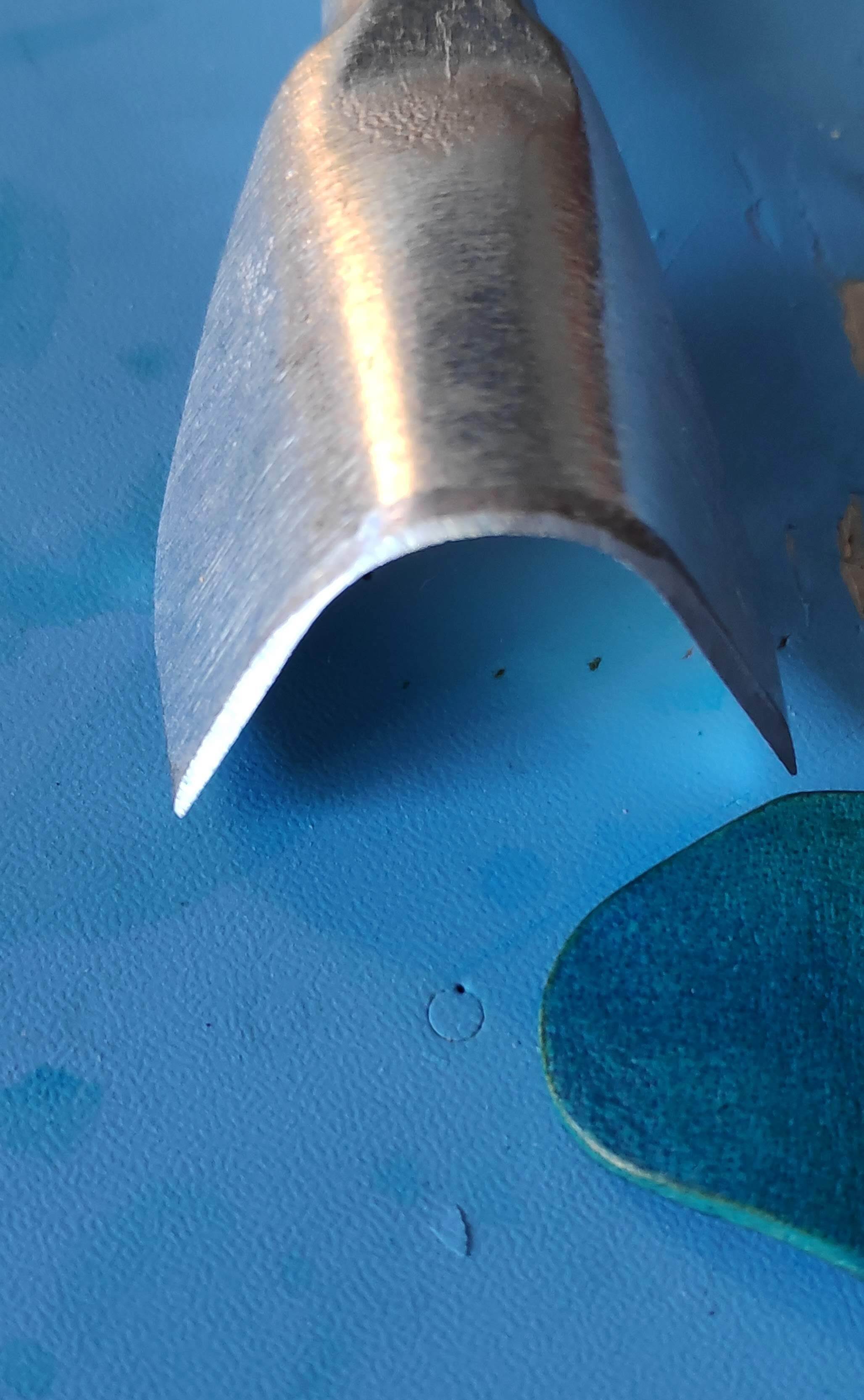

Venons ensuite à la forme à donner au bout du brin long.
J'ai fait au couteau à parer au début, mais soyons honnêtes, la finition est spartiate et peu variée...
Finalement j'ai trouvé sur "Aliencore" des formes de découpe
https://fr.aliexpress.com/item/40001891 ... pt=glo2fra" onclick="window.open(this.href);return false;
et
https://fr.aliexpress.com/item/32953240 ... pt=glo2fra" onclick="window.open(this.href);return false;
Et on re-recolle un coup de teinture :angel4:

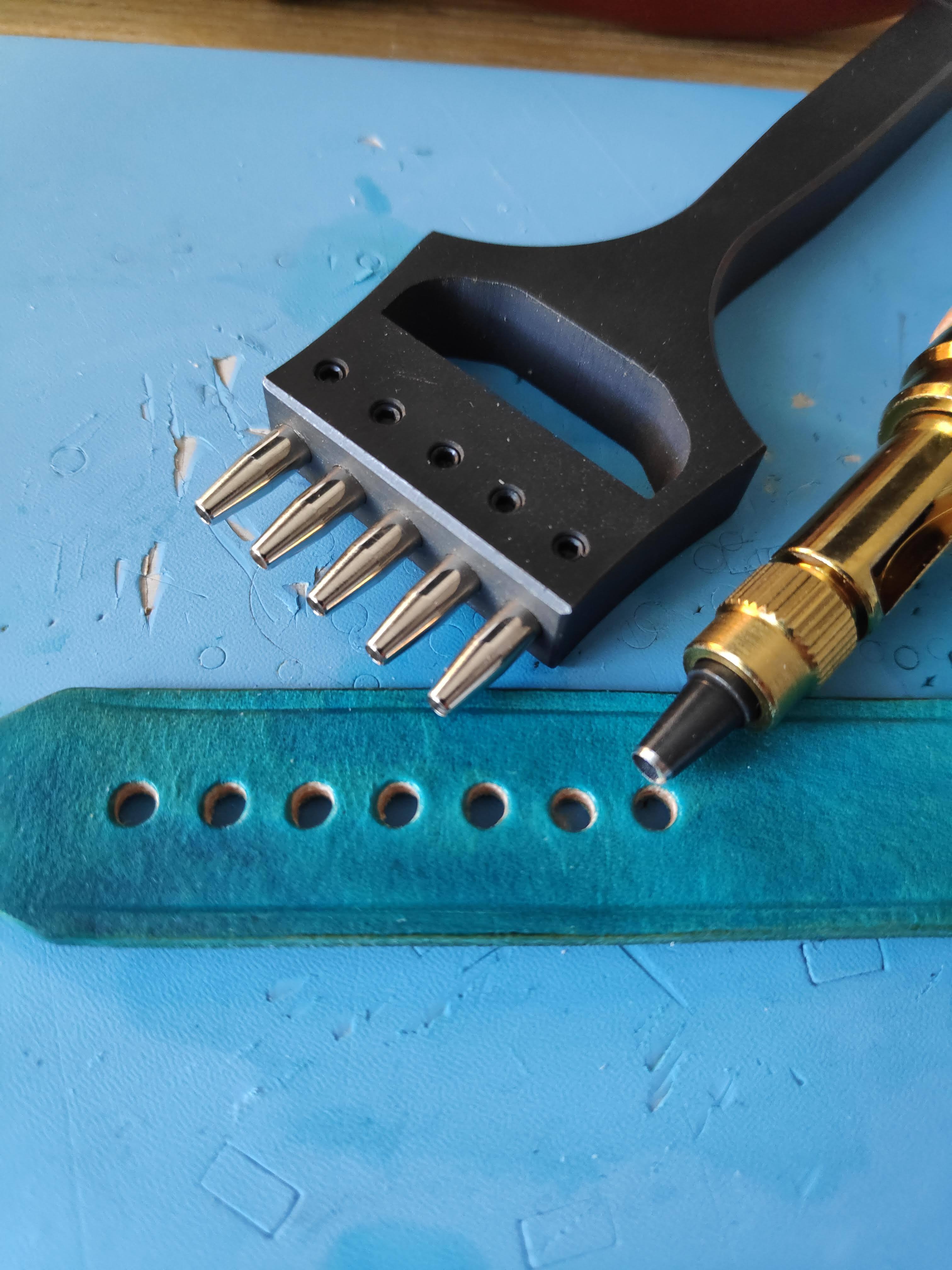

Parlons ensuite des trous du brin long, accueillant l'ardillon.
Là c'était un sujet compliqué pour moi. Déjà parce qu'aligner ensemble 5 ou 6 trous c'est mission impossible avec deux mains gauches. Et puis mes premiers essais ont été infructueux, avec une fleur qui n'était pas coupée proprement notamment.
J'avais trouvé une griffe emporte pièce, ou je ne sais quel nom ça porte. Mais chère, 32 euros juste pour des trous... Au vu du rendu nul des autres techniques, je me suis décidé quand enfin j'ai trouvé la bonne (niveau spécifications). Et franchement ça les vaut. Niveau affutage y'a à redire mais ça passe. Et les trous sont nickels ! Bien qu'un peu petits. Mais je n'avais pas le choix, pour avoir un espace "intertrous" (c'est bien français ça tiens) de 6.5mm c'était max un emporte pièce de 2mm. Bref on s'adapte
https://fr.aliexpress.com/item/10050034 ... pt=glo2fra" onclick="window.open(this.href);return false;
Si c'est pour un bracelet habillé, accueillant un ardillon tout maigrelet, ça va. Si c'est pour un ardillon plat, il faut agrandir. MAIS les pré-trous de la griffe emporte-pièce aident vachement à aligner. Le travail est nettement plus propre même fini à la main.
Alors là pour m'aider j'ai trouvé un super outil sur "Alisouvent".
Tu appuies, ça fait tourner l'emporte-pièce, qui tranche donc le cuir grâce à la rotation. C'est livré avec quelques tailles, dont la plus grosse est parfaite pour des ardillons plats.
Je vous mets les deux sur la photo :
(pré-trous alignés à la griffe, agrandissement à l'outil emporte-pièce rotatif :D )
