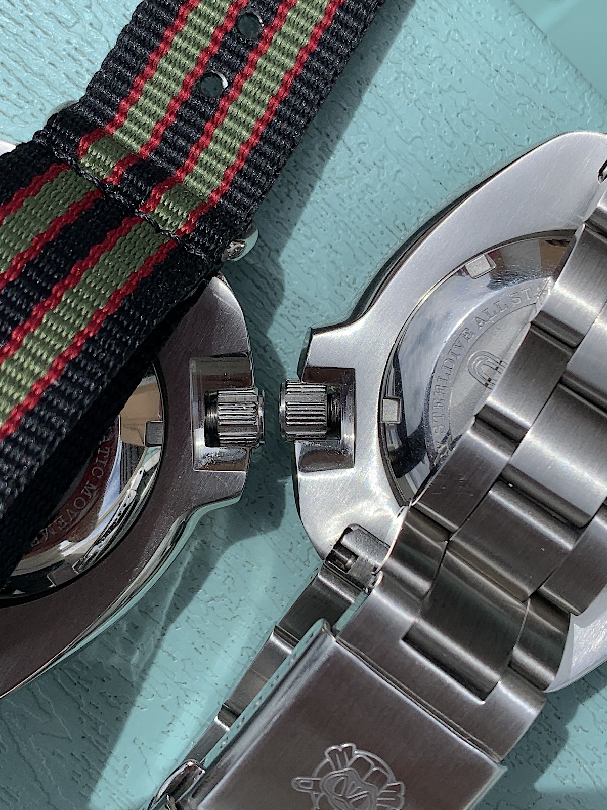

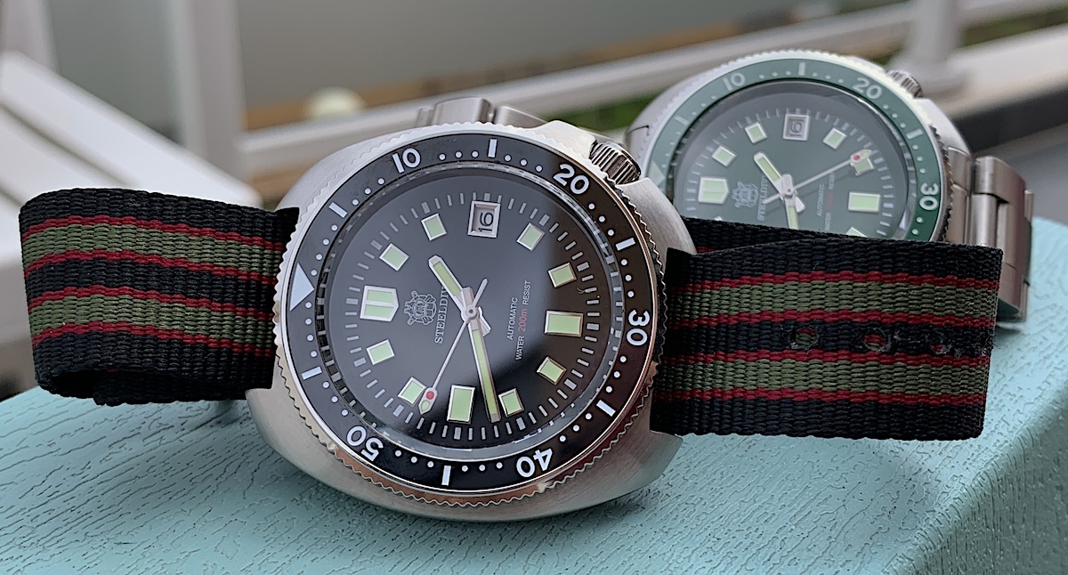

je profite du sujet déjà créé pour vous faire part d'une de mes interrogations:
sur les 2 mêmes montres ( & donc mécanisme) j'ai remarqué que:
couronne vissé à fond ( sans serrage excessif & forcer comme un bourrin ): l'une semble plus vissée que l'autre.
couronne dévissée et "sortie" au 1° clic: il semblerait que l'une soit plus éloignée que l'autre.
une histoire de joint? les côtes d'ajustement?
ou juste : "non, c'est normal, c'est du chinois mon brave monsieur :aras_qui: enfin, du mouvement Seiko vendu pour les gueux :mrgreen: :mrgreen:
quoiqu'il en soit, ça fonctionne bien ces hommages difus_banana
la verte retarde moins ( 5s/J) que la noire ( 15s/J) mais c'est tout à fait correct vu de chez moi :roll:
faut que je m'en fasse une troisième pour me faire une moyenne :aras_qui:
je sais que ça va énerver le camarade Tictac40 :aras_qui: mais je suis prêt à assurer ses foudres :186d5539:

A mon avis c'est la tige de couronne qui a été coupée à la bonne longueur plus précisément sur un des deux mouvements :D

Je valide l'explication ! D'ailleurs c'est pas évident à faire quand tu réalises un mod, c'est une partie qui reste un brin aléatoire, tu as beau mesurer, parfois y'a 4 ou 5 dizièmes de mm en trop...

merci pour les explications concernant la longueur de tige ( en f(x) de l'usinage du filetage, donc, je suppose :?: ).

Pour ta couronne, comme dit par TicTac, c'est la tige qui doit être un poil plus longue. Ça n'empêchera pas le joint de jouer son rôle et n'aura pas d'influence sur l'étanchéité.

c'était un peu mon interrogation. quid de l'étanchéité :?:
me voilà rassuré. msp_thumbsup merci :icon_respect:
